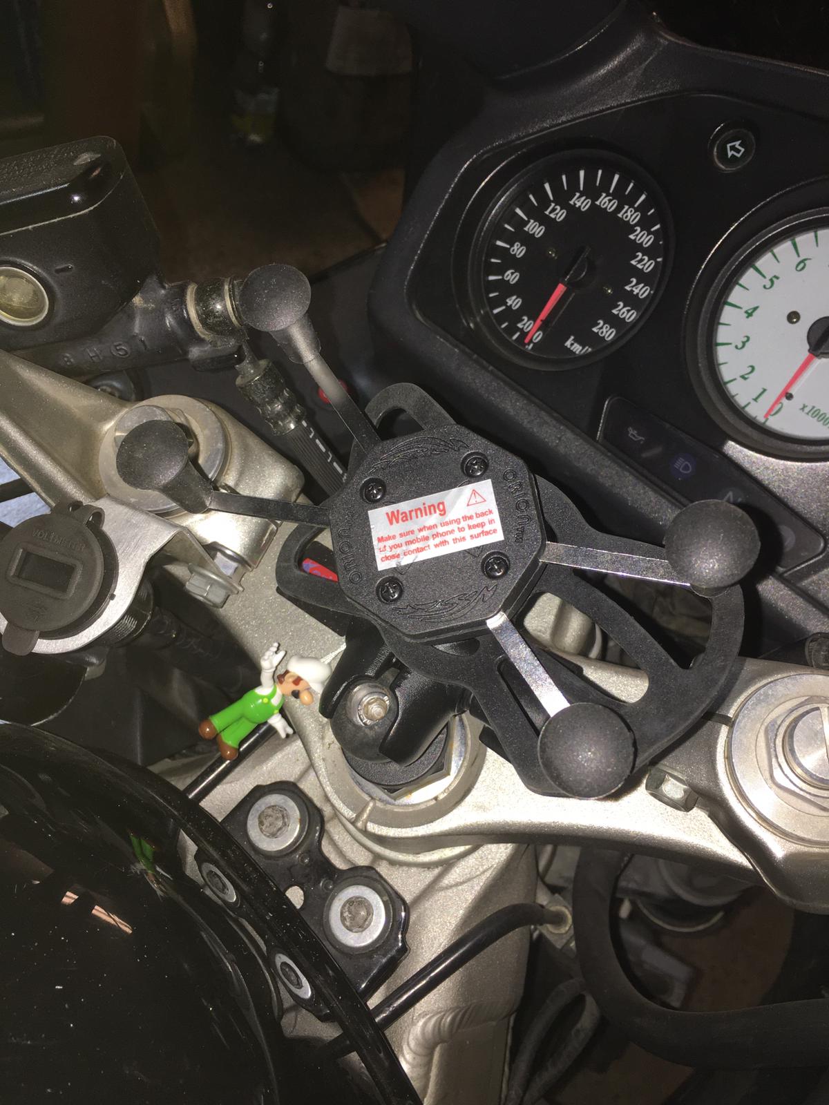

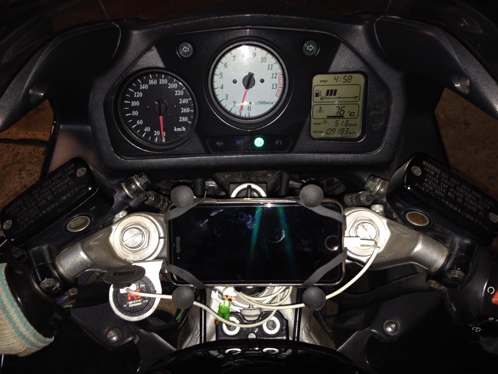

Takže já dneškem namontoval držák navi/ telefonu, který jsem obšlehnul od Dvořiho. Tváří se, že bude OK a s tou nabíječkou, potažmo voltmetrem funguje super!
Naposledy změněno: od marek.
Opravy, když nasypou sněhy 5 roků 10 měsíců zpět #11703
Tak to nafoť seňore, ať se podíváme.
Opravy, když nasypou sněhy 5 roků 10 měsíců zpět #11704
Prepačtě, nevšiml jsem si, že se fotky nenahrály. Vložil jsem je tedy do předchozího příspěvku, kam patří.
Opravy, když nasypou sněhy 5 roků 9 měsíců zpět #11705
Máro, moc pěkný. Příležitostně ti to přijdu zkontrolovat.

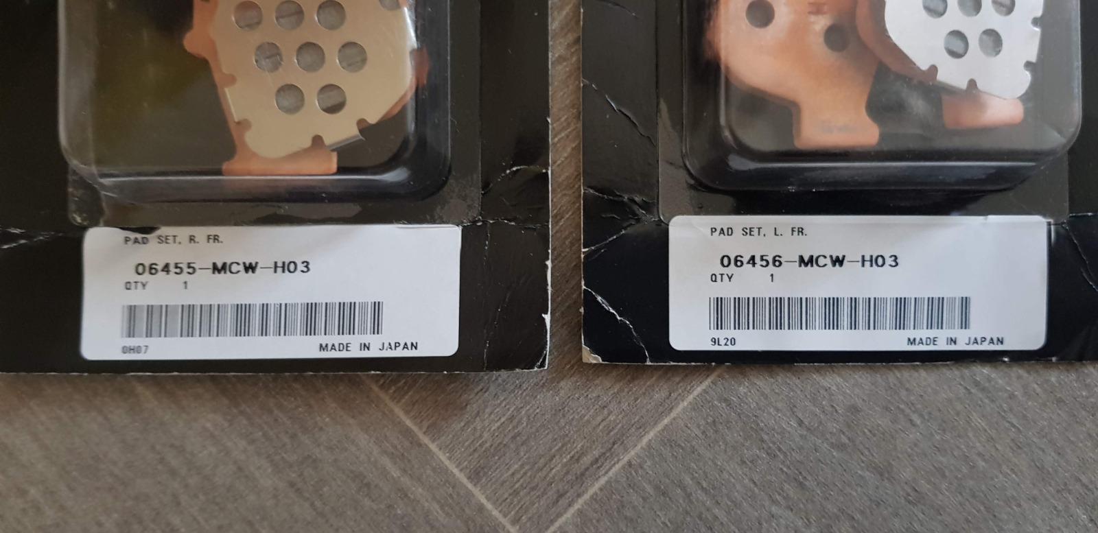

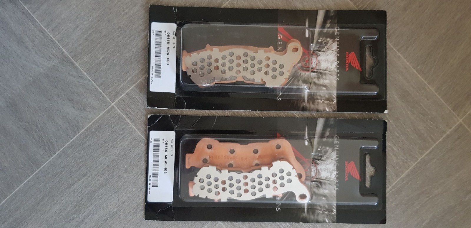

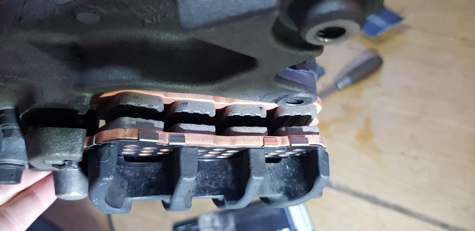

Tak mě dnes dorazily po měsíci a půl konečně přední destičky,tak jsem je rovnou namontoval.Přikládám fotky s číslem dílů,kdyby je někdo na v-tecu měnil a nevěděl jaké tam mají být.
Opravy, když nasypou sněhy 5 roků 9 měsíců zpět #11707
Je to asi věc názoru, ale myslím že stačí koupit nissin bez přebalu z Hondy. Mají je v bonmoto, ale číslo z hlavy nedám....
Jinak můžu jen doporučit používat origo nebo nissin. Zkoušel jsem pár jiných , ale nikde nebyl tak dobrý poměr brzdného účinku, životnosti a šetrnosti ke kotoučům
