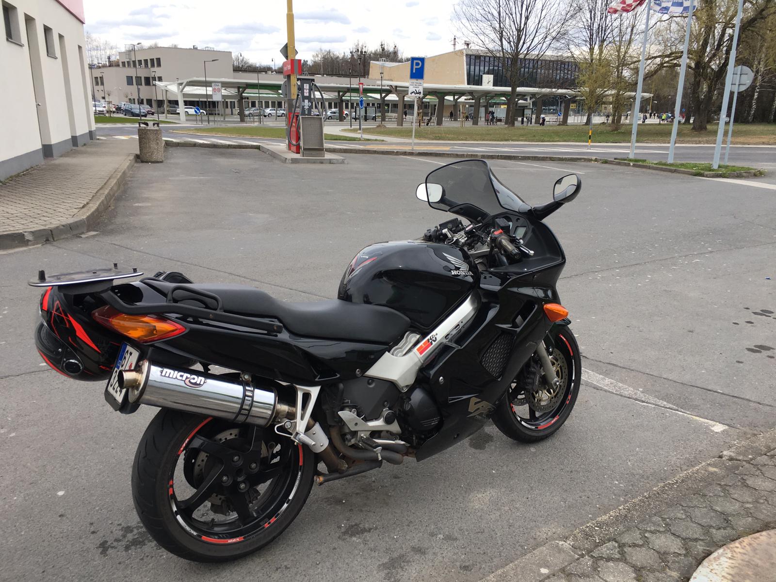

Nechtěl jsem kvůli tomu zakládat novou kolonku, tak to šoupnu sem. Před chvilkou jsem dokončil výměnu oleje a filtru u Vefra a tímto dnem mohu teoreticky zahájit motosezónu 2021. Píšu teoreticky proto, že i když mne dnes do uší drásá jekot vytočených řaďáků (bydlím kousek od výpadovky z Liberce), tak pro naši oblast hlásí na příští týden hlásí ještě sníh a mráz a taky rameno ještě není stopro fit. Takže dnes jen rehabka kolem Vefra. Díky i za ni, letošní zima je nekonečná.

Právě z tohoto důvodu jsme dnes s robkou mopeda vytáhli a nahrkali cca 130 kolem komína.
Opravy, když nasypou sněhy 5 roků 7 měsíců zpět #11784
To je ten moped, Marku? Tož fajný kousek.
