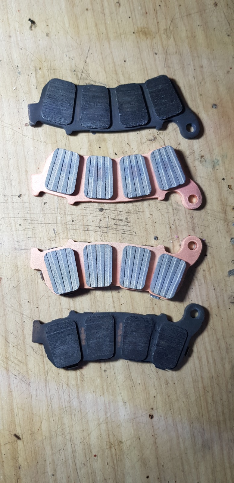

Když koupíš originál, víš, že je to díl, který tam patří. Už párkrát se tady řešilo a jednou jsem i zažil, kdy "originál" Nissin byl z jiného modelového roku pro jiný třmen. V lepším případě jsou ty desky jen tlustší, v horším mají jiný tvar. Pokud jde o složení směsi, mohou tam být taky rozdíly, i když nevylučuji, že některé z těch aftermarketových mohou být shodné s prvovýrobou.
Opravy, když nasypou sněhy 5 roků 9 měsíců zpět #11709
Vzal jsem originály podle katalogu,nechtél jsem právě řešit,že tam nebudou třeba pasovat.Původní vydrželi cca 40 000km a cenový rozdíl je jen 1000.- Kč více oproti NISSIN z Bonmota.Navíc mají jiný tvar brzdového materiálu na destičce,ale to asi ničemu nevadí,(viz 1 foto Nissin z netu -Bonmoto aj. a 2 foto ty mé).

Nebo jsem měl teda jen třikrát štěsti na ty správný. To je taky možný

Ahoj kluci, já jsem svého času také pořizoval destičky Nissin z Bonmota na Fi, a to na předek i zadní kolo a bez problémů seděly všechny... :-)

Koukal jsem na aktuální cenu těch Nissin a ta je 1200,- originály Honda mě stály 1500,- za sadu,takže rozdíl je zanedbatelný když vydrží cca 40 000 km.Navíc Honda rozlišuje přední destičky na pravou a levou stranu,kdežto Nissin ne.

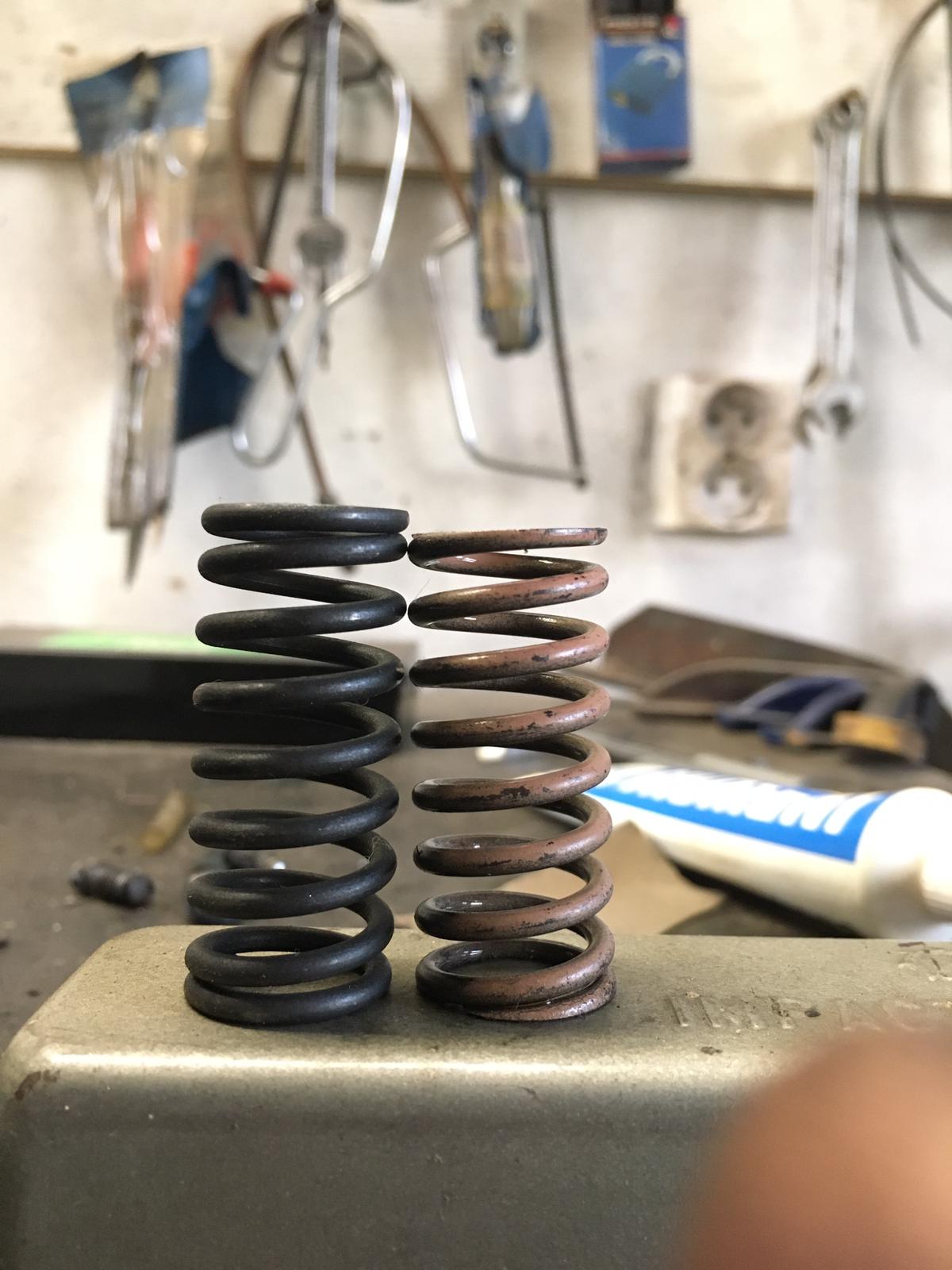

Takže další věc mám pořešenou. Tentokrát spojka. Když nebyl motor zahřátý na provozní teplotu, tak si při prudším otevření plynu šklhla spojka. Když bylo zahřáto, mohl jsem tahat jak jsem chtěl.
Problém byl v pružinách, které byly už vymačkané. Oproti novým o cca 2 mm kratší viz foto. Včera jsem skončil v práci dřív, takže jsem to stihl doskládat v čase, kdy bylo ještě relativně teplo a tak jsem to hned zpruboval a je po problému.

Marku, po kolika km se ty pružiny vymačkají tak, že jsou zralé na výměnu? Já jinak čekám jen až se mi uvolní prostor kolem Vefra, abych mohl vyměnit olej a filtr. Taky jsem zainvestoval a pořídil jsem si u Bikers Crownu novou plachtu na motorku a nepromokavý válec na zadní sedlo.
