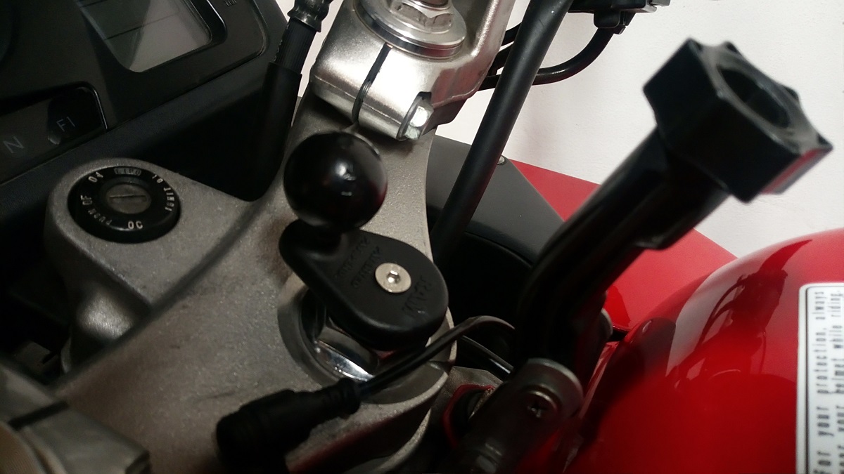

 Tak je dobře, že si zachováváš veselou mysl . Já si konečně našel čas pro vyřešení rébusu s RAM držákem do krku řízení. Ač jsem to vybral pro průměr otvoru správně,  tak to nešlo utáhnout tak aby to drželo. Celá ta sranda se skládá z kovového těla RAM držáku, dlouhého šroubu s matkou a kónický gumový váleček s otvorem pro šroub. Jenže matka na užším konci válečku je uložena v loži z jakéhosi plastovém válečku a matka samotná má v sobě ještě plastovou pojistku proti povolení. Při dotahování se ten gumový váleček začal protáčet v krku řízení, místo aby se stahováním začal rozšiřovat. Ta matka s tou pojistkou kladla jednoduše velký odpor a tak se to nedalo dotáhnout. Pak mne naštěstí napadlo vyhodit ten plastový bazmek pod matkou, strčil tam zespodu trubkou krku nástrčný klíč s 8 ořechem a přidržel to.  Takže hurá, konečně budu mít držák, který SNAD nebude vibrovat navigací při jízdě. Doteď jsem si někdy připadal jako zkušební pilot při zkoušce střemhlavého letu u nového letadla.

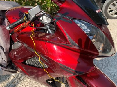

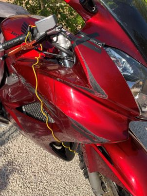

Tak já dnes ušetřil dopoledne pro oživení VeFRa po podzimno zimním spánku (nevrčela od zaří) a šla hned na drc až mě překvapila.
V týdnu jsem koupil olej, filtr a brzdovou kapalinu. Dnes jsem stihl olej a filtr a výměnu kapaliny pro spojku. U brzd jsem zatím stihl jen předek a až bude zas nějaký čas pustím se do zadku a zbylích částí CBS systému na což jsem zvědav jak mi to půjde. Jedu podle článku od Scally a používam k tomu vakuovou pumpu. Kapalinu jsem neměnil od doby co VeFRo mám což je asi 8 let až se za to stydím. Pak ještě chci kouknout na desky a očistit pístky.
