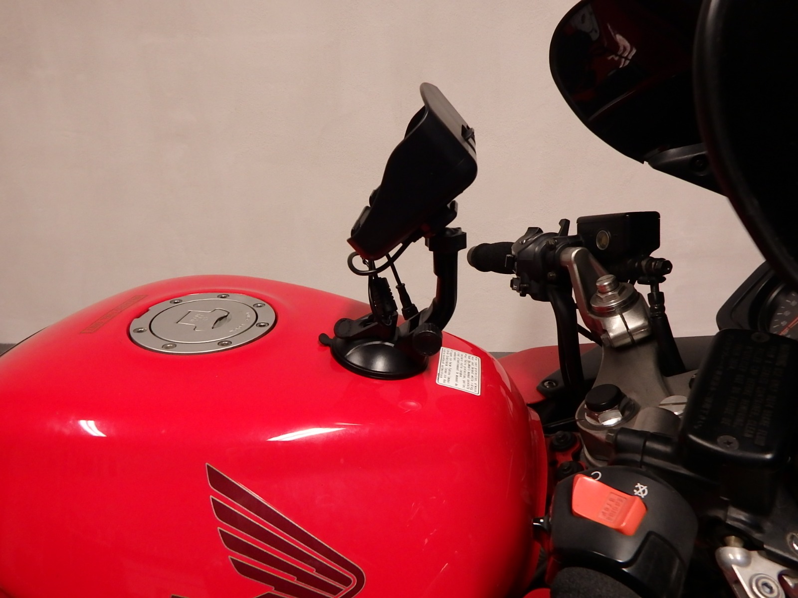

Beyku díky.
   Dnes jsem si jen tak hrál s umístěním navigace. Použil jsem ze srandy nejdřív držák určený pro auto,. Je to ale řešení adrenalinové, na té nádrži to bůhvíjak nedrží. Abych se bál kdy se díky vibracím uvolní. Viz foto příloha. Řidítka jako místo pro uchycení jsou pasé, ta plastová objímka pro moto ukotvení je širší než ten proužek trubky který je tam volný. I kdybych ten plast. díl zúžil, aby se to tam vešlo, tak ta krabička ve které je uložena ta GPS navigace překáží nad ovládacími prvky. Vlevo je kousek nad sytičem, vpravo zase  kousek nad nouzovým vypínáním motoru. Jedna pozice horší než druhá. Nakonec jsem našel dvě místa velmi blízko sebe, kde to ničemu nevadí. První je v hlavě řízení (nutné dokoupit adaptér) a druhým řešením je pomocí dvou malých L- profilů to chytit za šrouby, které kotví nádrž s benzínem. Řešení skoro zadarmo a rychlé.

Jirko nejlepší je opravdu umístění do krku řízení mám tam takhle telefon místo navigace a i se na to dobře kouká. Šrouby u nádrže jsou také řešení už jsem tam pár navigací viděl. Já tam mám tlumič řízení takže pro mě byla jediná volba krk.
K vyhřívaným heftům bych jen řekl že na VFR už byli když jsem ji koupil. Utáhne to vše v pohodě mám vyzkoušeno. Hefty jsou příjemné takhle na jaře nebo na podzim když je fakt kosa. Osobně kdybych kupoval jdu do Oxfordů. Ale na druhou stranu jsem je použil za 5 sezón cca 5x
