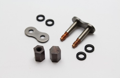

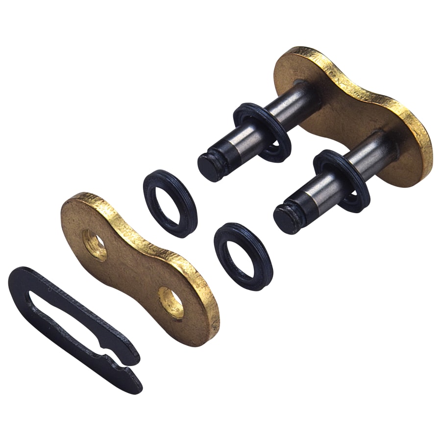

Řetězovou sadu vždy objednávám na motoretezy.cz kde ti zdarma půjčí na konkrétní značku řetězu nýtovačku i s návodem.Pokud si na nýtování netroufneš,kup rozebírací řetězovou spojku na daný řetěz (530) a tou spoj nový řetěz a zajeď někam do servisu,kde ti to už jen snýtují nýtovací řetězovou spojkou.
