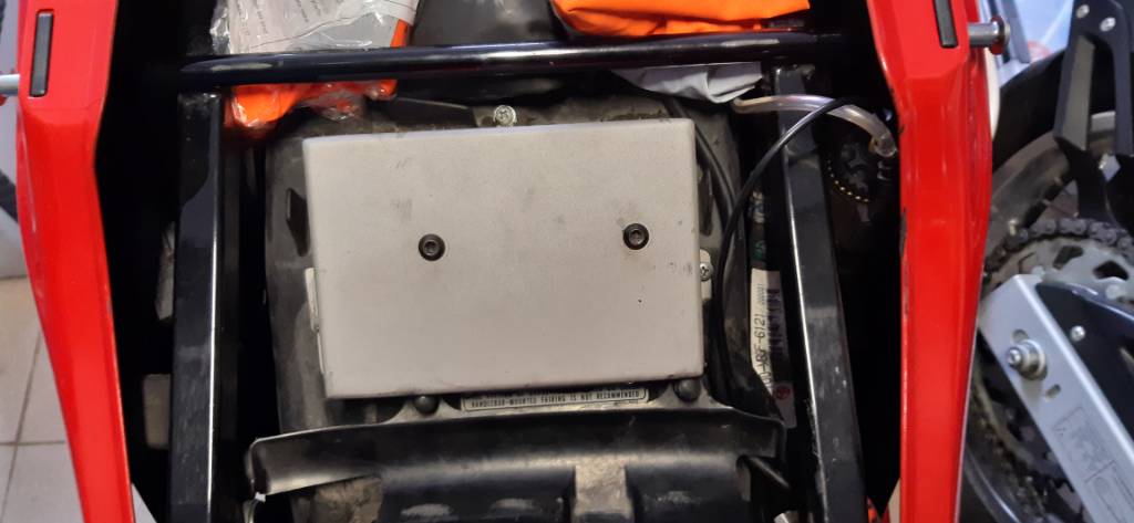

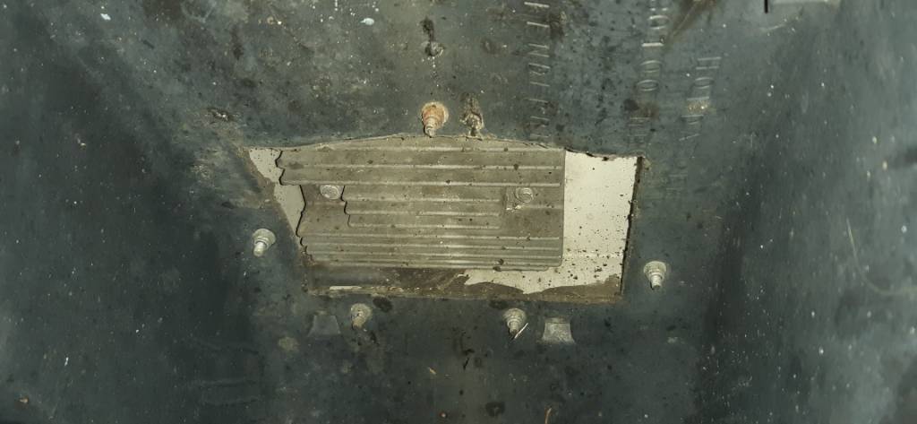

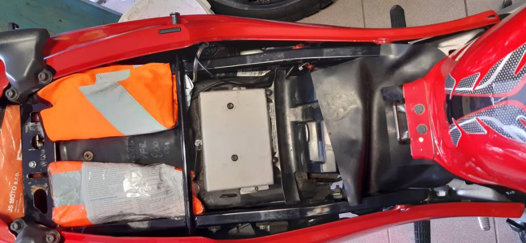

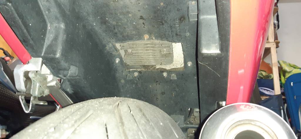

Mám na svém Fi regulátor daný pod sedlem kde je vyřízlá díra a regulátor kouká zespoda u zadního kola a je přes něj plechová krabička.Už to tak bylo když jsem jí koupil a viděl jsem to i někde na videu že se to tak dělá.
Až budu u motorky nafotím to.
Re:Nováček s Vefrem 6 roků 9 měsíců zpět #10985
Tak takhle je tam udělanej ten regulátor ... Myslím si že se chladí dobře a nrní potřeba tam dávat nějakej ventilátor z pc.
