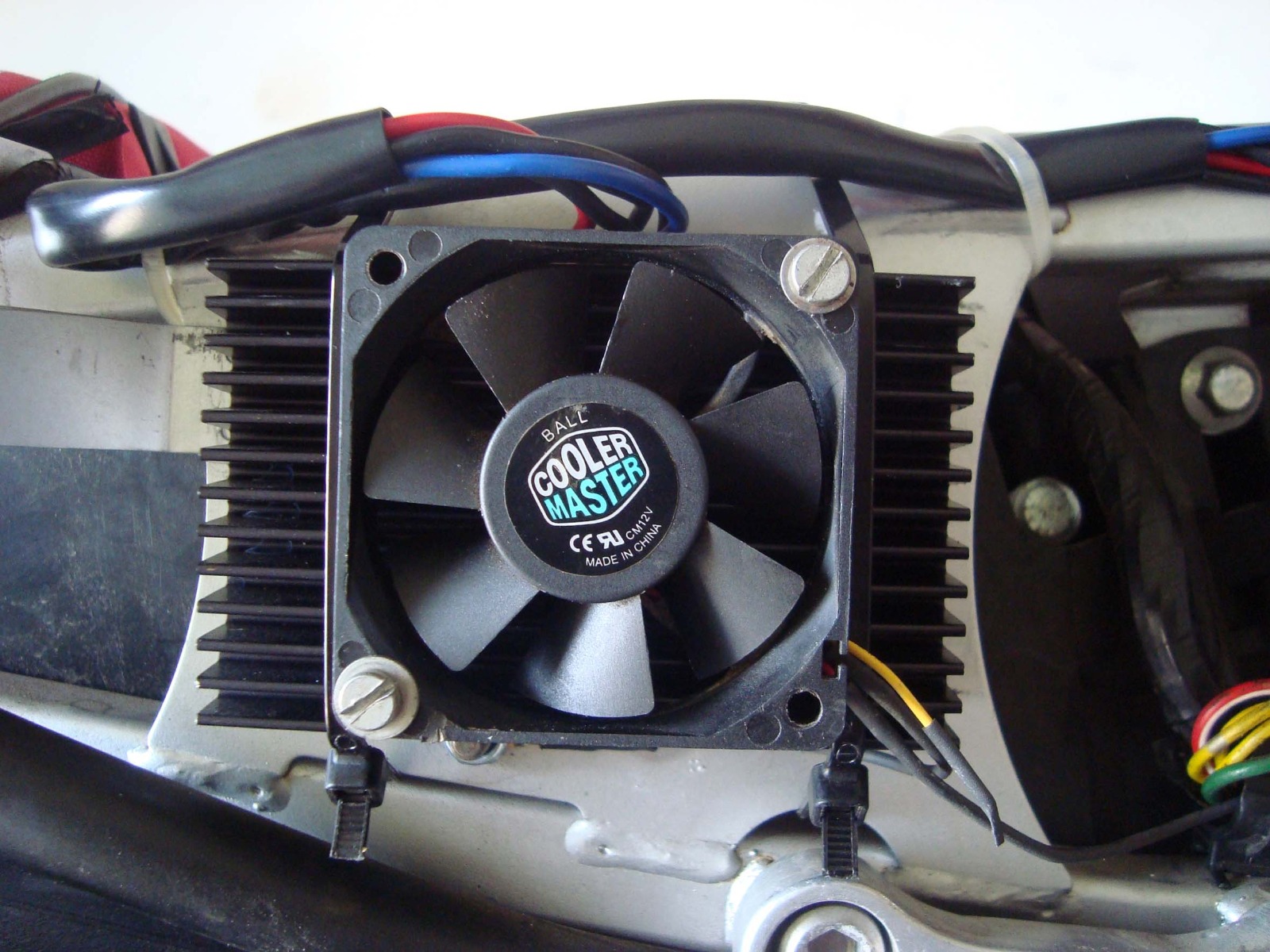

Chlazení regulátoru dírou v podsedlovce bych takto rozhodně neřešil,je to nevratný zásah a jsem proti takovýmto paskvilům,ale každého věc...
Sám jsem to řešil jak psal VFRošťák ventilátorkem ze starého pc co je na procesoru.Je to malý ,nízký ,tichý větráček,náklady 0 Kč.Mínus ukostřeno a proud jsem vzal z přívodu zadního brzdového spínače.Po otočení klíčkem ve spínačce se tedy ventilátor rozběhl.Před instalací větráčku ,jsem na regulátoru pomalu neudržel ruku,s větráčkem byl jen vlažný.

To umístění regulátoru je neobvyklé. Ten nový regulátor si nyní budu více hlídat- kontrola teploty a pokud se mi bude zdát horký, tak by asi dostal nějaký ten ventilátor. Přiznám se, že bych asi neměl srdce takto řezat do motorky. Sice to není na nějak exponovaném místě, ale měl bych obavy co to bude dělat za jízdy na mokré vozovce. Může to být utěsněné , ale co když se mi tudy bude dostávat voda pod sedlo a k baterii.

Plast pod sedlem na FI - u podobných úprav se snažím držet pravidla, že všechny změny musí být vratné. Jasně, vyřezanou díru nikdo nevrátí. Ale proč nekoupit druhý podsedlový plast a jeden vyřezat? Těch úprav na FI se mi asi vystrčený regulátor líbí víc. Je to pasivní řešení, nic se nemůže pokazit.
