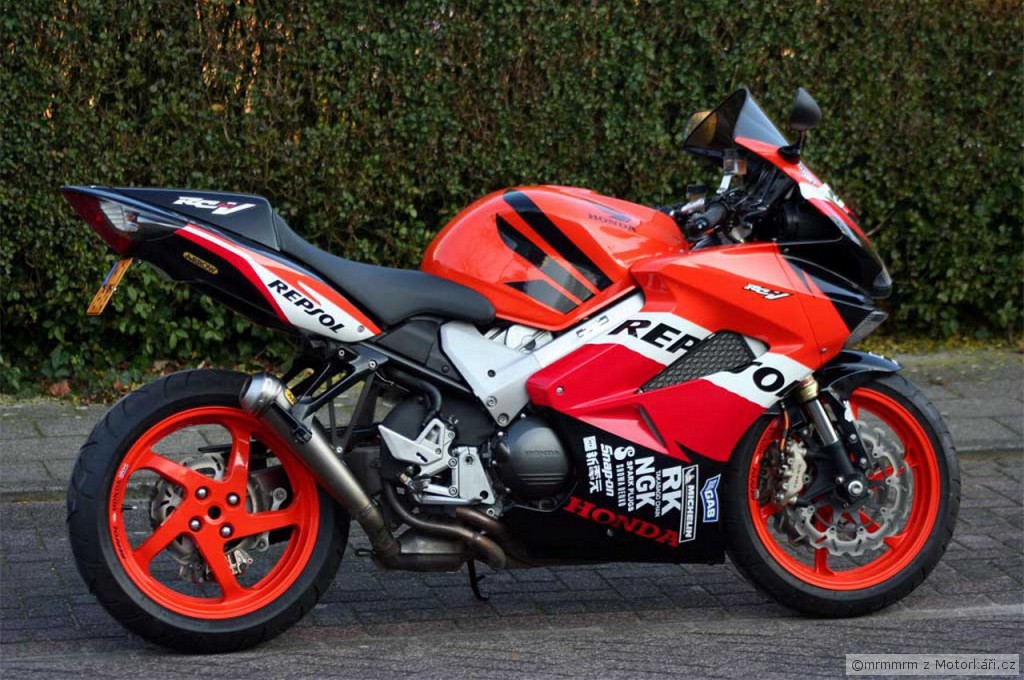

Tak tohle jsem už ve svojí hlavě taky řešil. Koupit origo a vykuchat. Bohužel co jsem viděl a slyšel, tak zvuk nic moc. Pak mě napadlo to co tebe. Jeden boční. Buďto noname nebo laďák na VFR vtec 2013 a vejš. ( nebo od kdy je ten novej model) A hlavně by to bylo s homologací na VFR vtec. Klidně bych tam nechal odpojený orogo fuky, aby tam nevznikla ta divná díra. Ale bohužel já vše řeším jen v hlavě a skutek utek. Nemam moc času a už bohužel moc nejezdim. Přikládám fotku kterou jsem našel na netu. To je varianta č.3

Bedla -> ta varianta č.3 má ještě pod prdelí další plastovou nástavbu aby tam nevznikala ta ošklivá díra. Je to nějákej kit za pro nás celkem nesmysl peněz.

Ta repsolka vypadá jak úplně jiná motorka. ;) Plast pod sedlo bude mít výhodu v tom, že získáš větší úložný prostor. To nemusí být špatná věc. Jen bych se trochu bál toho krátkého výfuku. Aby to s ním nejelo ještě hůř než s originálem. Tuším že krátký Ixil na crossrunnera nic nepřidal a ještě sebral...

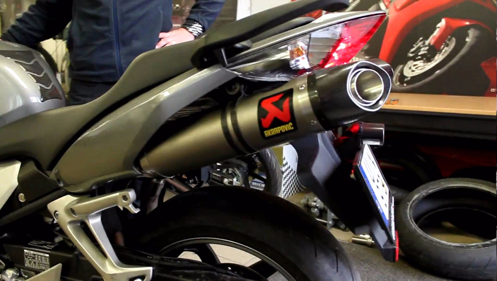

Laďák na VFR 800 VTEC 2002 9 roků 1 týden zpět #9910
Zdar,zaujal mě tento obrázek s výfuky akrap, jen nemohu nikde objevit o nich více info...nevíte někdo?
Díky Jarák
Laďák na VFR 800 VTEC 2002 9 roků 1 týden zpět #9911
Veškeré info najdeš na stránkách akrapoviče . Pokud tam nejsou, už se nevyrábí. I když na tom obrázku asi budou roury k něčeho jiného. Pokud vím, tak na starý VTEC akrapovič výfuky nedělal.
