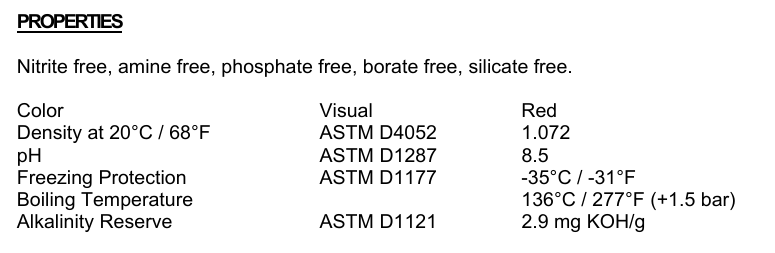

Ja síce VFR-o nemám, ale mám z posledného leta nepríjemnú skúsenosť. Začalo tak nevinne, servise mi menili chladiacu kvapalinu (a dali tam nejakú zelenú zbrndu - teraz to tak honotím), prvom servise ešte dávnešie mi ulomili vrtuľu ventilátora (neriešil som to, lebo je dosť drahy). Ale teraz sa vrátim k tomuto letu, mal som výlet cez les kde som na šrotoline/zemnej ceste zostal vysieť a vyvrela mi chladica kvapalina. Vonka mohlo byť tak 35°C. Potom som sa radil v inom servise čo tam dať a oni mi poradili tam dať Motocool Factory Line, a dal som ho neriedený a musím konštatovať že je dobrý. Odvtedy som už opravil aj ventilátor a teraz je všetko tip top. S tou chladiacou som ale spokojný

Co se chladící kapaliny týče, vyzkoušel jsem několik druhů a fungují asi všechny. Na druhou stranu, proč řešit něco, co už za mě vyřešil někdo jiný? Kupuji už jen originál Honda. Není to o tolik dražší a máte jistotu, že do motoru přijde, co tam má být (neleptá těsnění, hliník atd.) U některých motorů může nesprávná volba kapaliny vést až k jejich poškození (připéká se). To není případ VFR.
Originál kapalina se neředí, stačí nalít. A pokud byste potřebovali dolít někde na cestách, měli byste tu samou dostat kdekoli v Hondě.
