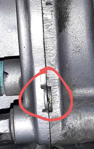

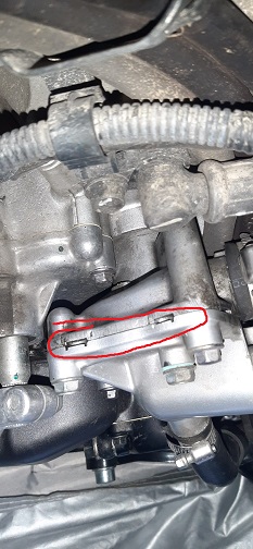

Ahoj, nesetkal se prosím někdo z Vás s tím, že by se mu objevovaly stopy nemrzky na spodku vodní pumpy? Nemyslím si, že by to teklo přes odtok. Spíš si myslím, že je to těsnění pod víkem samotné pumpy. Je možné, že se toto děje vlivem změn teplot? Mašina stojí pod nezatepleným přístřeškem a zatím jsem tyto stopy utíral 2x vždy po nějakém velkém oteplení.

Tak jsem asi nejspíše objevil odkud to prosakuje a docela se mi ulevilo. Byl jsem připraven měnit celou pumpu ale ve finále to vypadá těsnění mezi víčkem a samotnou pumpou, které stojí něco okolo 150 korun. Na spodku těsnění a v těch malých žlábcích se začaly objevovat kapky jasně zelené kapaliny. Bingo :)
