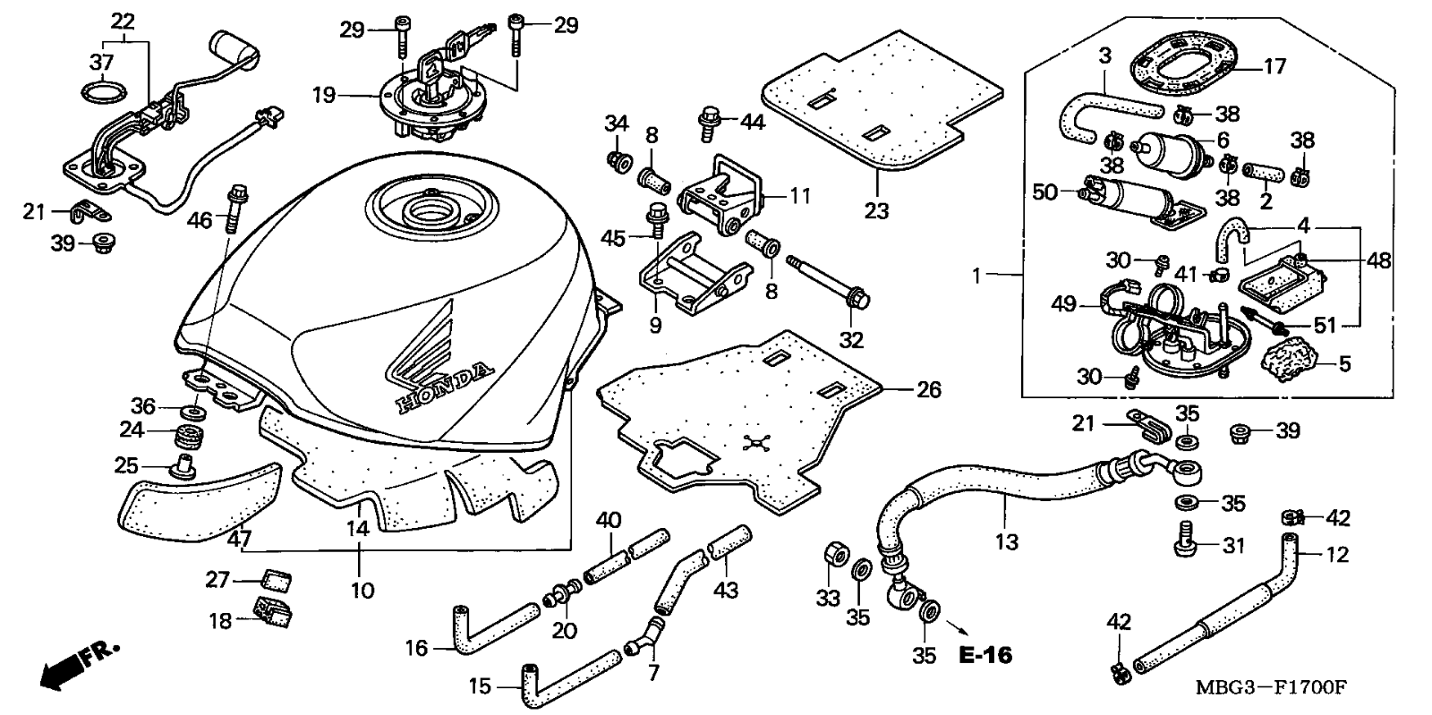

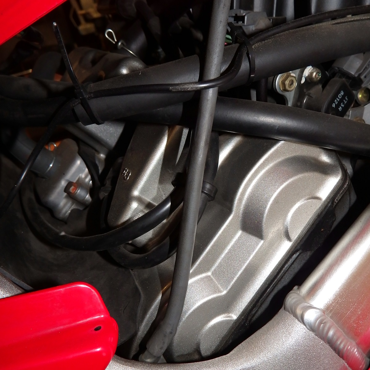

Po dlouhé době dávám dohromady svoji RC 46 (1998). Nemohu však přijít na to kudy a kam vedou ty dvě hadice z přední části nádrže. V seznamu náhradních dílů č. 15 (za plastovou spojkou pokračuje ve 43) a 16 (za plastovou spojkou pokračuje ve 40). V servisním manuálu jsem to zkoumal několikrát a bohuže jsou ty fotky takové tmavé, že z toho nejsem moc chytrý. Předpokládám, že vedou někam volně pod motor. Může mi někdo poradit? Napsat, kudy přesně a kam mají vést? Díky.

O víkendu se v tom budu hrabat. Zkusím Ti to nafotit na mé RC 46.

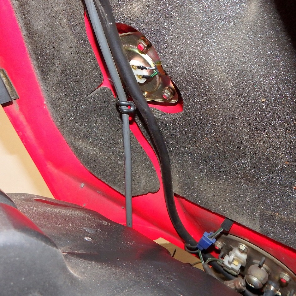

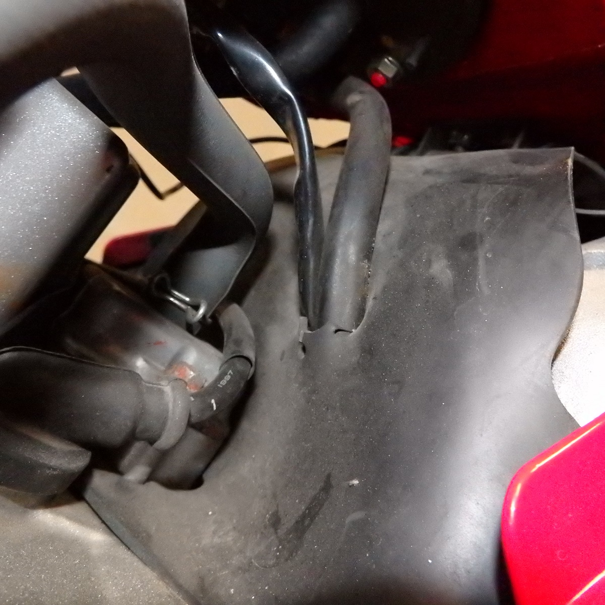

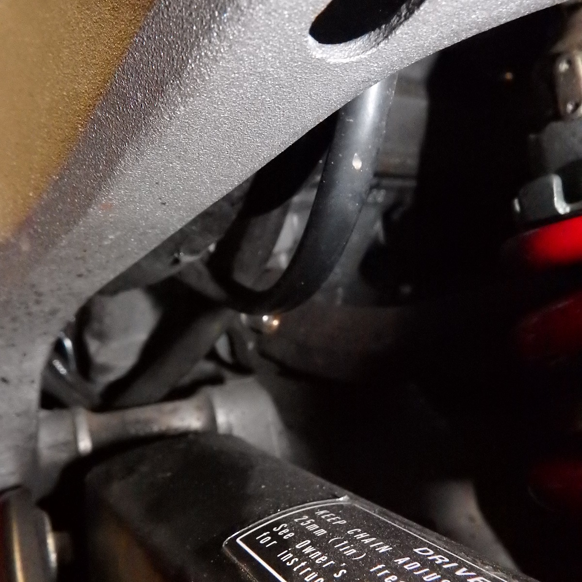

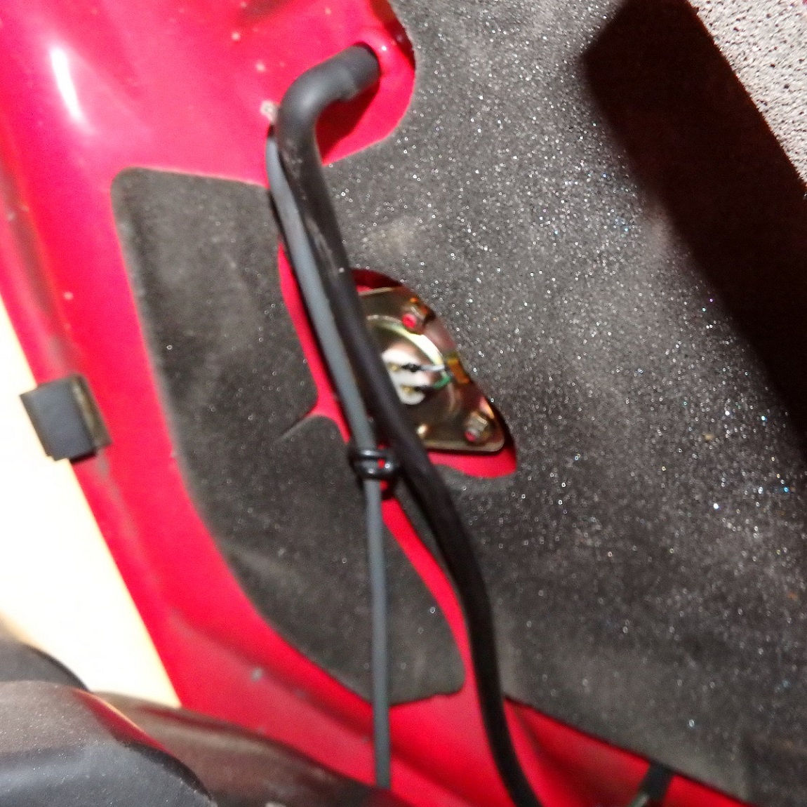

Ta světlejší hadička se vrací zpět nad zadní řadu válců, kde vede doprava a dolů, její konec se mi nepovedlo vypátrat. Ta tmavší též vede za zadní válce vlevo a končí na volno kousek pod úrovní hlavy válců  poblíž kapoty. Jedno je odvzdušnění  a druhá přepad z nádrže. Na poslední fotce je téměř konec té tmavší hadičky na levém boku.. Snad Ti napoví fotky. Mizerně se to fotí.

Přesně jak praví pan Jiří

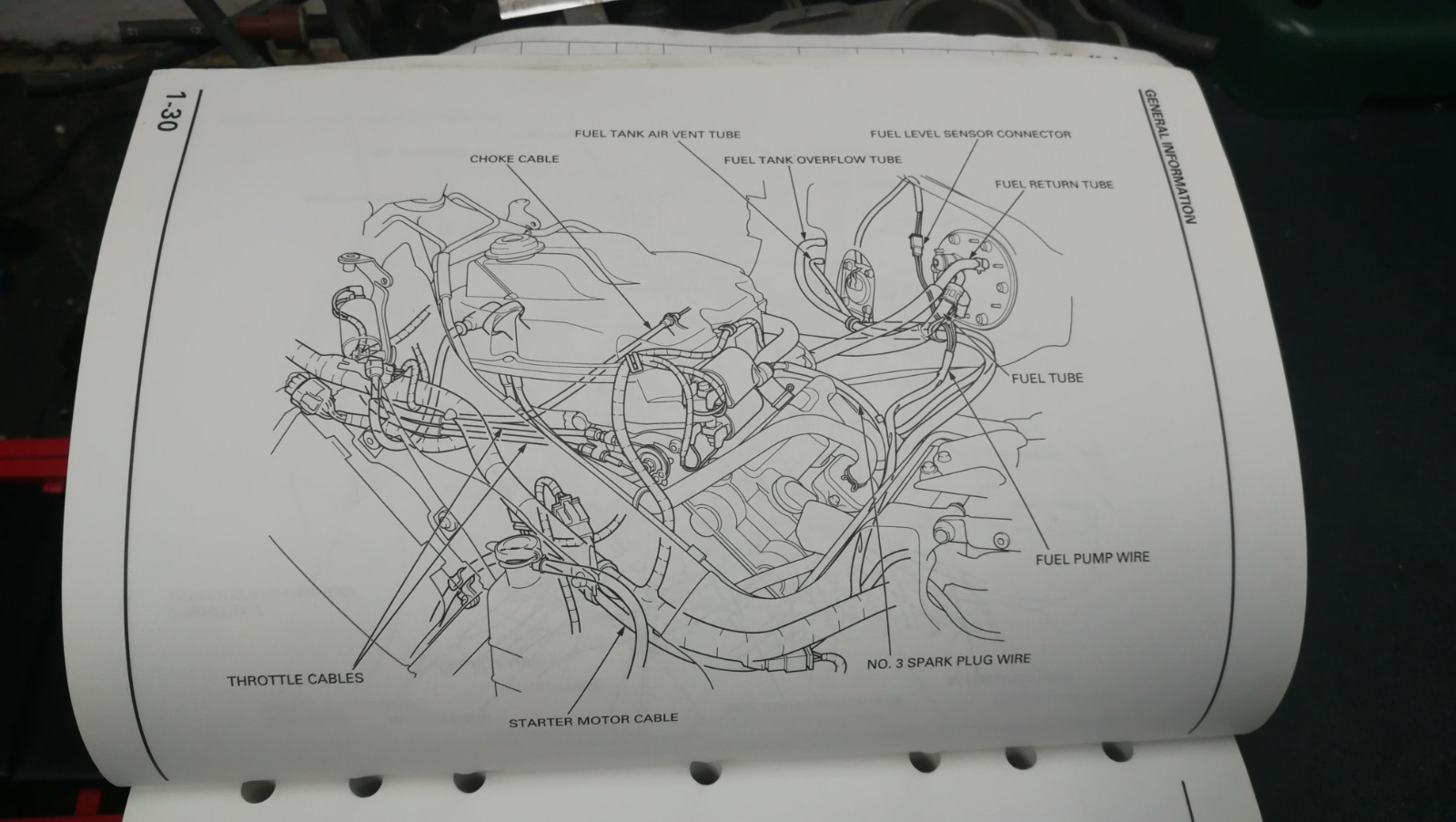

Díky, ty fotky mi pomohly. Koukal jsem ještě do manuálu a už jsem je tam i našel. Obě teda vedou dozadu a u zadních válců se rozdělují. Ten přepad (tlustší a tmavší) vede nad a kolem zadních válců doleva a končí vlevo pod motorem. Ta druhá (odvzdušnění, světlejší a užší) vpravo u zadních valců jde dopředu a nad předníma válcema doleva dolů do stejného místa jako ta druhá.
