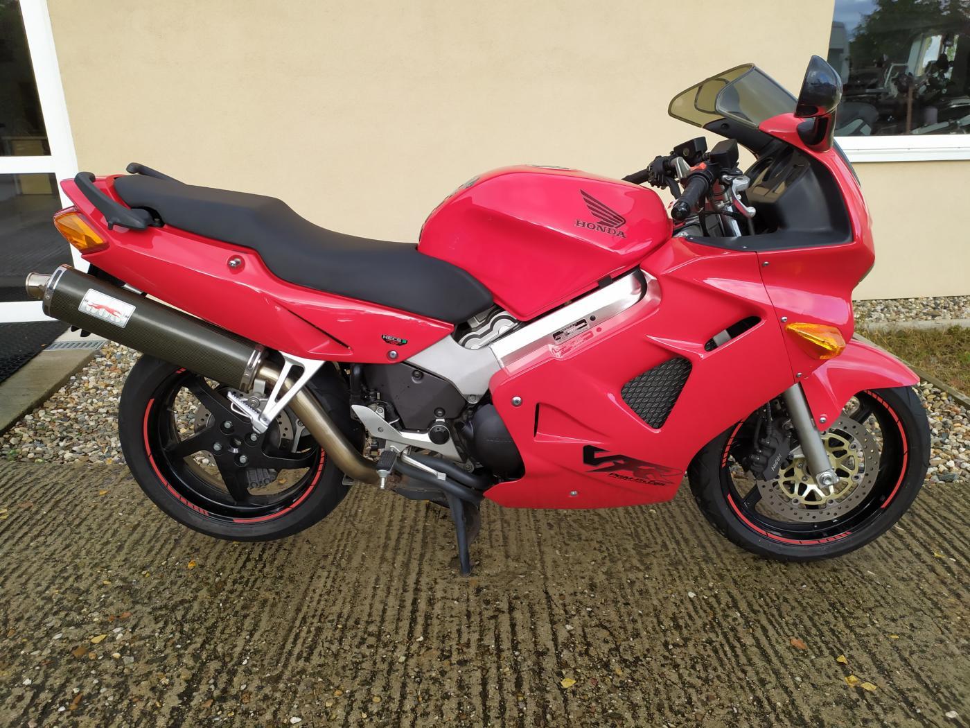

Nějaké úpravy s výfukem pod sedlo už jsem viděl na anglickém webu ale nějak jsem tomu nevěnoval pozornost jelikož si myslím že stačí pořídit nějaký rozumný výfuk aby nezakrýval 3/4 kola. Já to tak už teda koupil s tímhle výfukem ale dal jsem tam ještě zadní kolo ze staršího modelu RC36 a myslím že se povedlo a vypadá to v pohodě. Barva kol měla být původně stříbrná aby ladila k rámu akorát mi to borci v lakovně dojebali ale už jsem něměl nervy to předělávat a tak nějak jsem si na to zvykl a i se mi to líbí :)

Myslím si, že ten výfuk je otázka vkusu, ovšem souhlasím s Dvořim a prostě ho přizvednout.
Mimochodem Dvoři řeknu to znova. Tvoje koncovka sice na VFR původně nepatří, ale parádně jí sluší a ten K***A zvuk... :woohoo: jízdu za Tebou jsem si užíval :whistle:

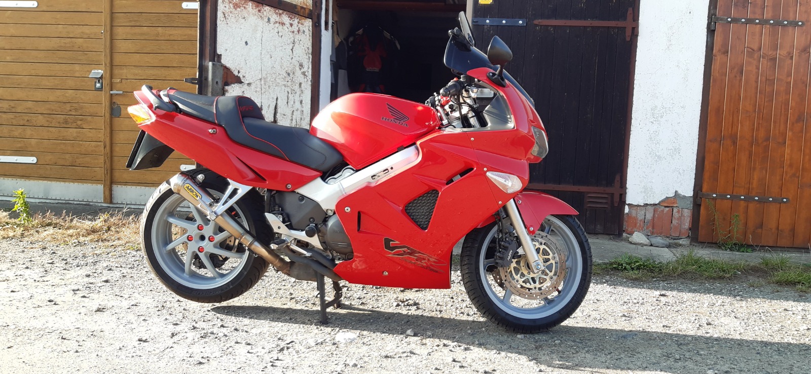

Ahoj.Tak nějak si představuji že to má vypadat jen mi to prostě kazí linii když to není pod sedlem. Ono na stk stejně počítám že bude klasická původní koncovka, ale uvažuju že po čr budu jezdit jen z nerez trubkou bez výfuku ukončenou cca 5 cm za stupackou jen nvm co.na to motor. Ideální představa je standardní koncovka pod sedlem ale absolutně netuším co na to regulátor a plasty.

Ještě mě napadlo dost často na anglických webech vídám úpravu zvedlého výfuku takhle nahoru.Nevypadá to zle když by tam člověk dal decentnější koncovku než je na foto.Myslím si že to koleno by se nechalo koupit přes ebay nebo ho vyrobit.
Já v té svojí koncovce mám DB Kiler stím že jsem ho zkusil vyndat ujel jsem asi 100km a dal jsem ho zpět jelikož mi to fakt vadilo a bolela mě z toho hlava.Nějak si neumím představit jezdit na VFR jen z trubkou to by mi praskla hlava.
Pokud by jsi dával výfuk pod sedlo musel by jsi zajistit to aby jsi ho od plastů odizoloval ale zase tak aby se dobře chladil jako je tomu tak na CBR600RR.Jen nevím zda by na to byl prostor pod origo podsedadlovkou u Fička.A jako překopávat podsedlovku a řešit výfuk když to poslední dobou začínají všechno strašně hrotit jak na stk tak i na silnici a to nemluvě když jedeš rakousko.Já mám vše upravené tak že kdykoliv z toho dokážu udělat originál stav.
