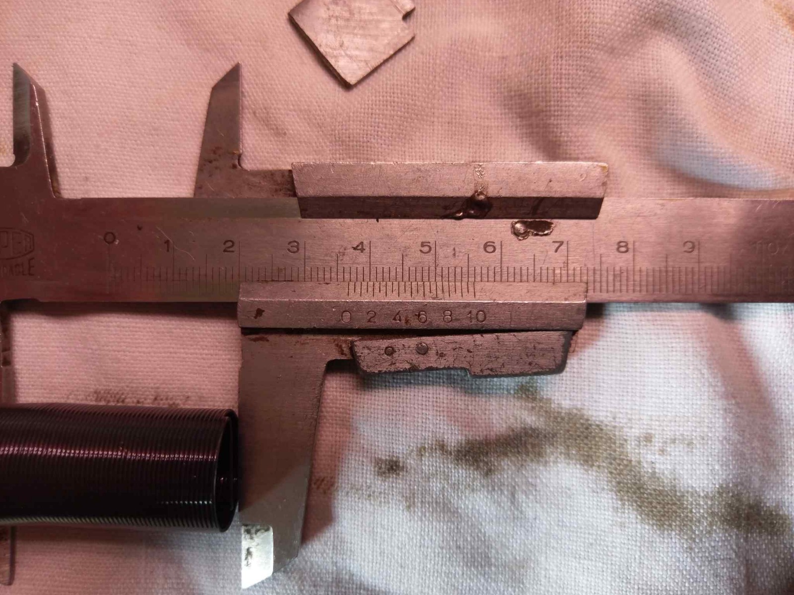

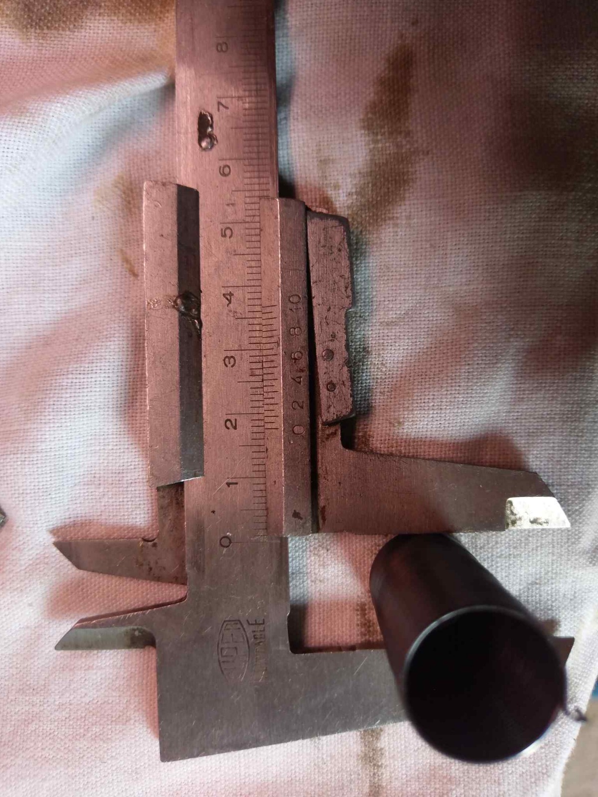

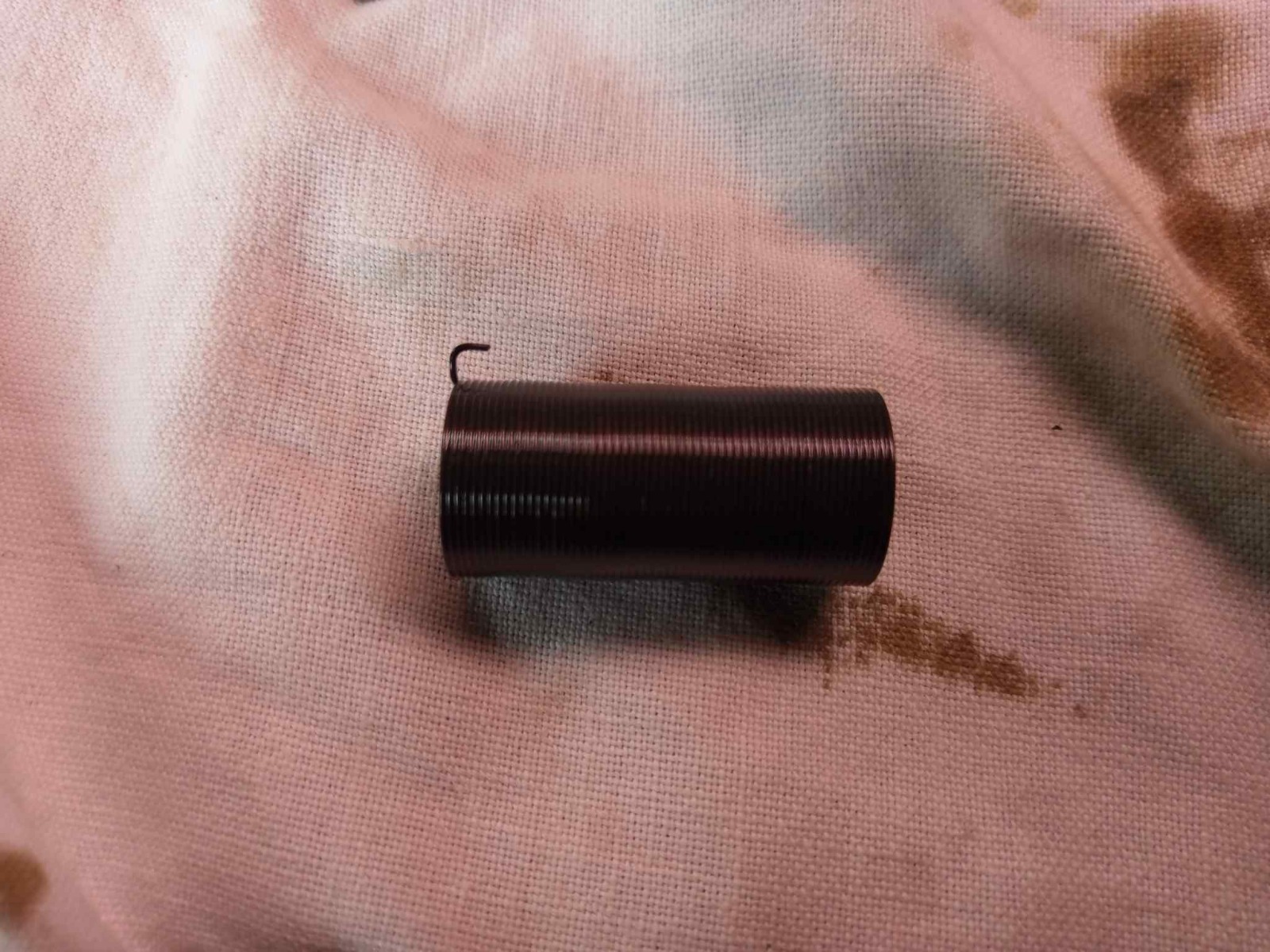

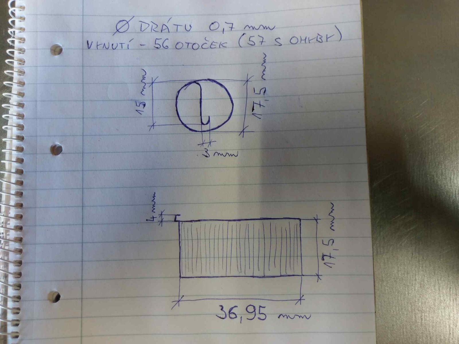

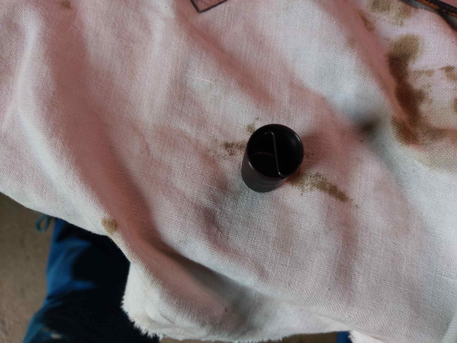

Jak napovídá název tématu, jde o zkrutnou pružiny, která se nachází v napínáku rozvodového řetězu. Po přečtení článků na téma napínáku a předepnutí průžiny na zadním napínáku mého VFRa,jsem došel k názoru, že asi jediný problém celého napínáku bude tepelná únava zkrutné pružiny.Vzhledem ke konstrukci a mechanické stránce celého napínáku, je jeho jedinou slabou stránkou právě předmětná pružina. Protože jsem se nikde na fóru nedočetl, zda se již někdo pokoušel nahradit pružiny, rozhodl jsem se jí nechat vyrobit na zakázku... Tímto bych chtěl poprosit, zda náhodou někdo nemá nový napíná rozvodového řetězu a zda by nemohl spočítat vynutí(otočky) na nové průžině... Na průžině mého napínáku jsem napočítal 56 otoček, ale vzhledem k tomu že již bude unavená, může se lišit počet otáček oproti nové...
V příloze přikládám nákres a foto mé pružiny.
