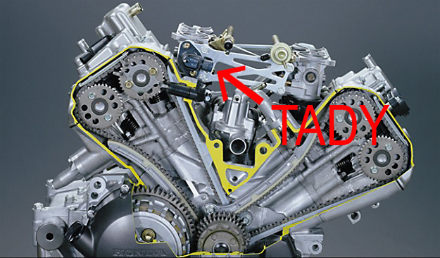

Tak v sobotu jsem se do toho pustil, ale dokumentovat mě to nenapadlo... Ono ani nebylo moc co. Na fotce jsem vyznačil, kde se TPS nachází (je to na pravé straně u zadní klapky směrem ven z motorky). Na rozdíl od tohoto návodu , nikde v servisním manuálu jsem nenašel nic o nastavení TPS snímače, takže jsem jeho konektor (zásuvku) jsem jen prostříknul kontaktolem, a to jsem udělal i se zásuvkou snímače tlaku (MAP SENSOR), kterej mě už taky před týdnem zablikal do Fi. Taky jsem prostříknul kontakty dalších zásuvek, co jsem našel u přední kapotáže. Tak uvidíme...
PS: Včera jsem to byl projet a Fi nebliká žádnou chybu, jen se mi moc nelíbí, že za studena motorka sice chytne na brnk, ale drží jen cca 1000 otáček a teprve pak jdou během první minuty nahoru na 1500, kde se držej. Taky to máte tak nebo vám při studeným motoru hned naběhnou na zvýšený? Taky s emi nelíbí občasný cuknutí kolem 5-6000 ot. při přidávání plynu ze zavřenýho. Furt mi přijde, že si to elektronika z čidle vyhodnocuje trochu blbě...

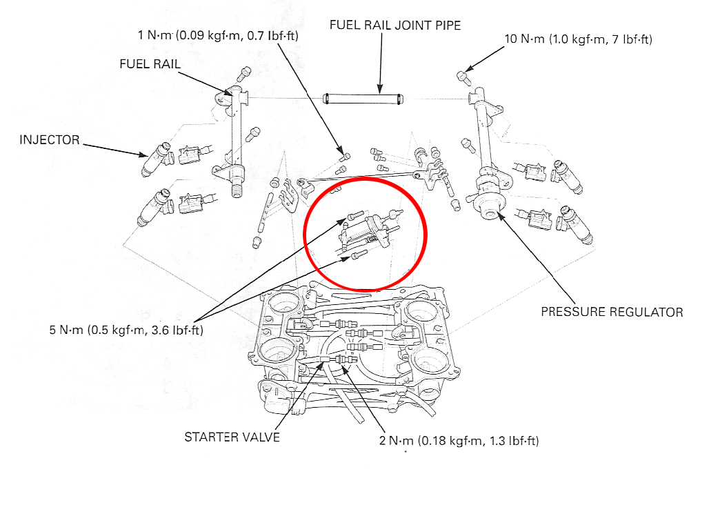

Doplňuju informace k těm startům za studena. Po delším bádání a poradách se Scallou a servisákem sem zjistil, že automatický "sytič" je u VFR řešen takovým bazmekem (obrázek), napojeným na klapky v sání. Dá se štelovat šroubkem, ale nejdříve je nutné sundat airbox (celkem jsem to absolvoval 4x, už jsem v tom profík:-). Ale štelování nepomohlo, takže ten vergl už bude asi unavenej a novej stojí cca 2500. Takže až se to posere úplně, tak to budu řešit.
Občasné zhasnutí motoru při volnoběhu... 8 roků 5 měsíců zpět #10161
Ten bazmek, jak to nazýváš jde rozdělat a vyčistit. Je v něm kapsle, která mění velikost v závislosti na teplotě. Vzhledem k tomu, že k tomu vede velmi tenká hadička, je riziko ucpání na místě. Řešil jsem to nedávno a ucpalo se to dokonce opakovaně. Když už v tom budeš, mrkni na funkci termostatu. Ten ovládá přívod vody i tam.
Občasné zhasnutí motoru při volnoběhu... 8 roků 5 měsíců zpět #10162
  • Homolka
  • Avatar uživatele Homolka Autor tématu
  • Příspěvky: 42
Takže to ovládá teplota vody? Potom se asi při vyndavání toho verglu musí povypustit chlazení? A jde to pak dobře vyndat přes tu vstřikovací rampu???
