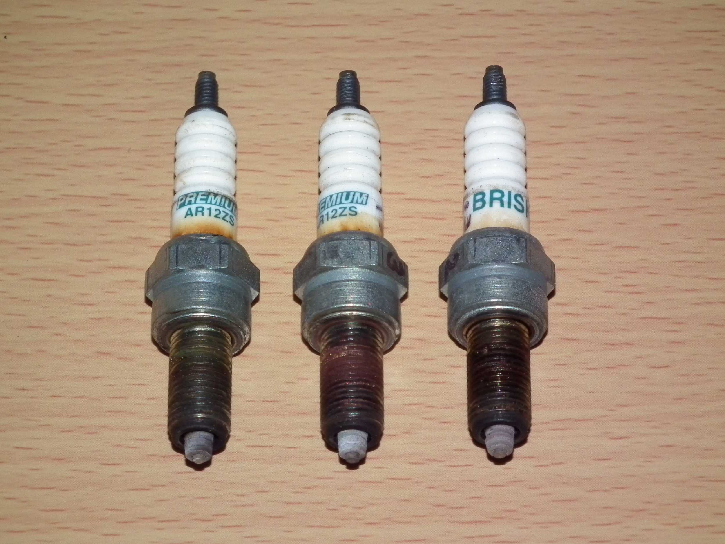

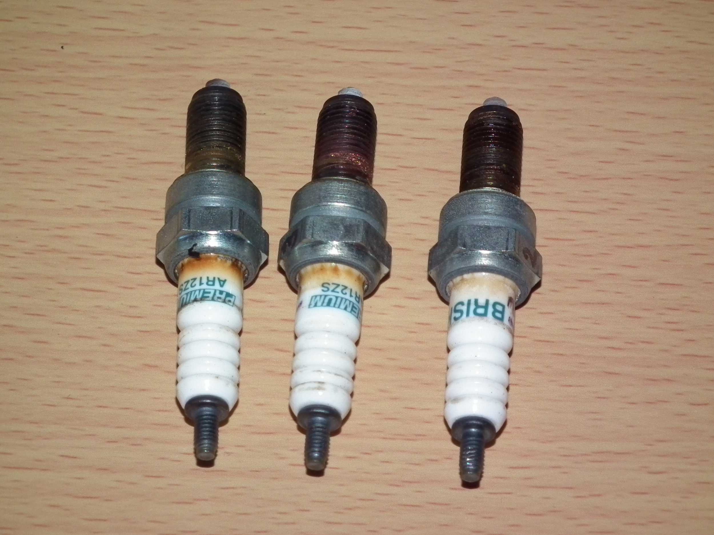

Sice to nejsou iridiové svíčky ale aby nevypadaly takto:
Doporučený interval výměny nebyl překročen.
Interval výměn iridiových svíček 9 roků 9 měsíců zpět #9144
Nevidím celý nápis, ale jestli jsou to Brisk Premium, tak tam výrobce uvádí, že jsou pro závodní použití. Tzn. odjet závod a vyměnit za nové...
Interval výměn iridiových svíček 9 roků 9 měsíců zpět #9145
Ano, je to Brisk Premium, měl jsem je několik let schované v šuplíku než jsem je montoval. Pokud si vzpomínám dobře, bylo na oficiálních stránkách psáno něco o "prodlouženém intervalu výměny, možno i na závodní použití". :woohoo:
Interval výměn iridiových svíček 9 roků 9 měsíců zpět #9146
Tak normální závod má tak 100 - 120 km. Možná tím prodlouženým intervalem mysleli, že ty svíčky dají i nějaký vytrvalostní závod, třeba 1000 km ;)
