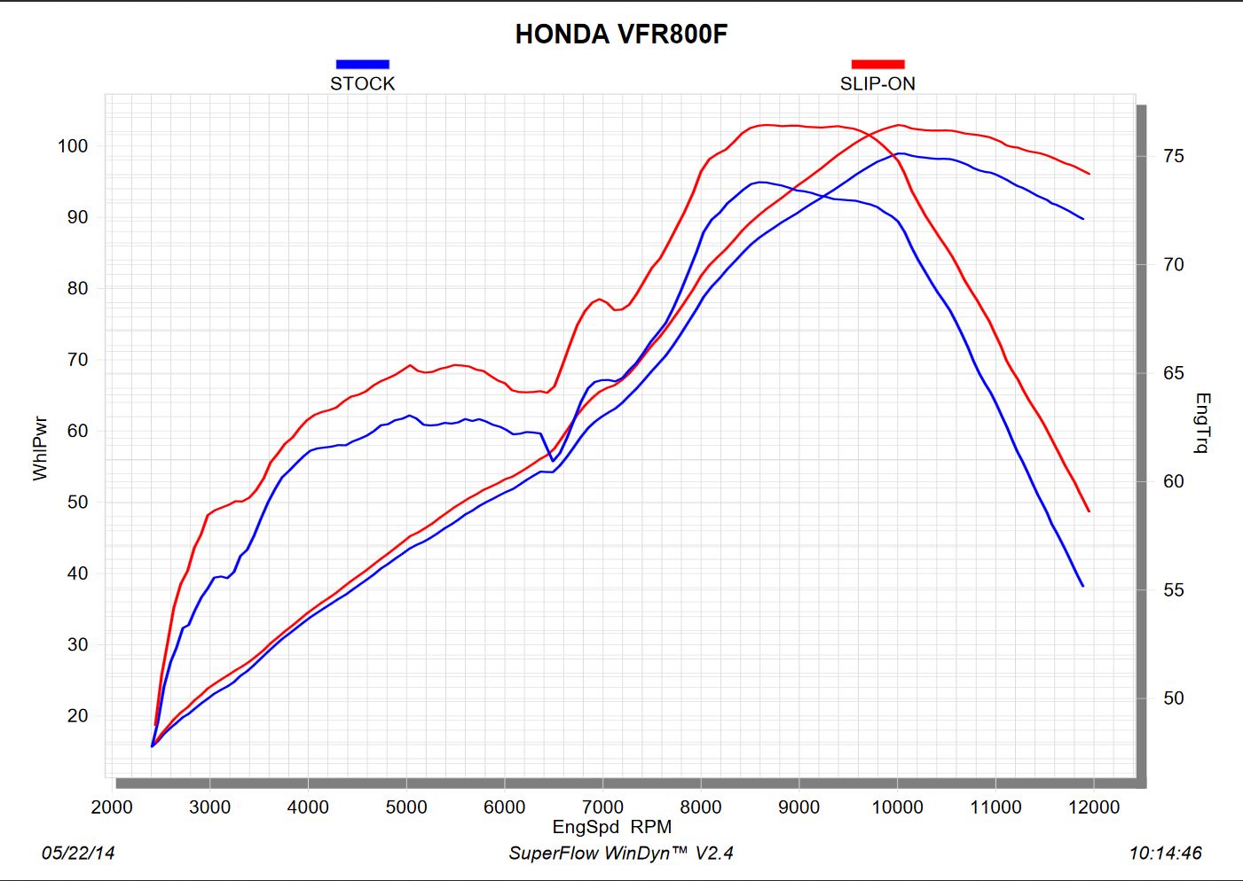

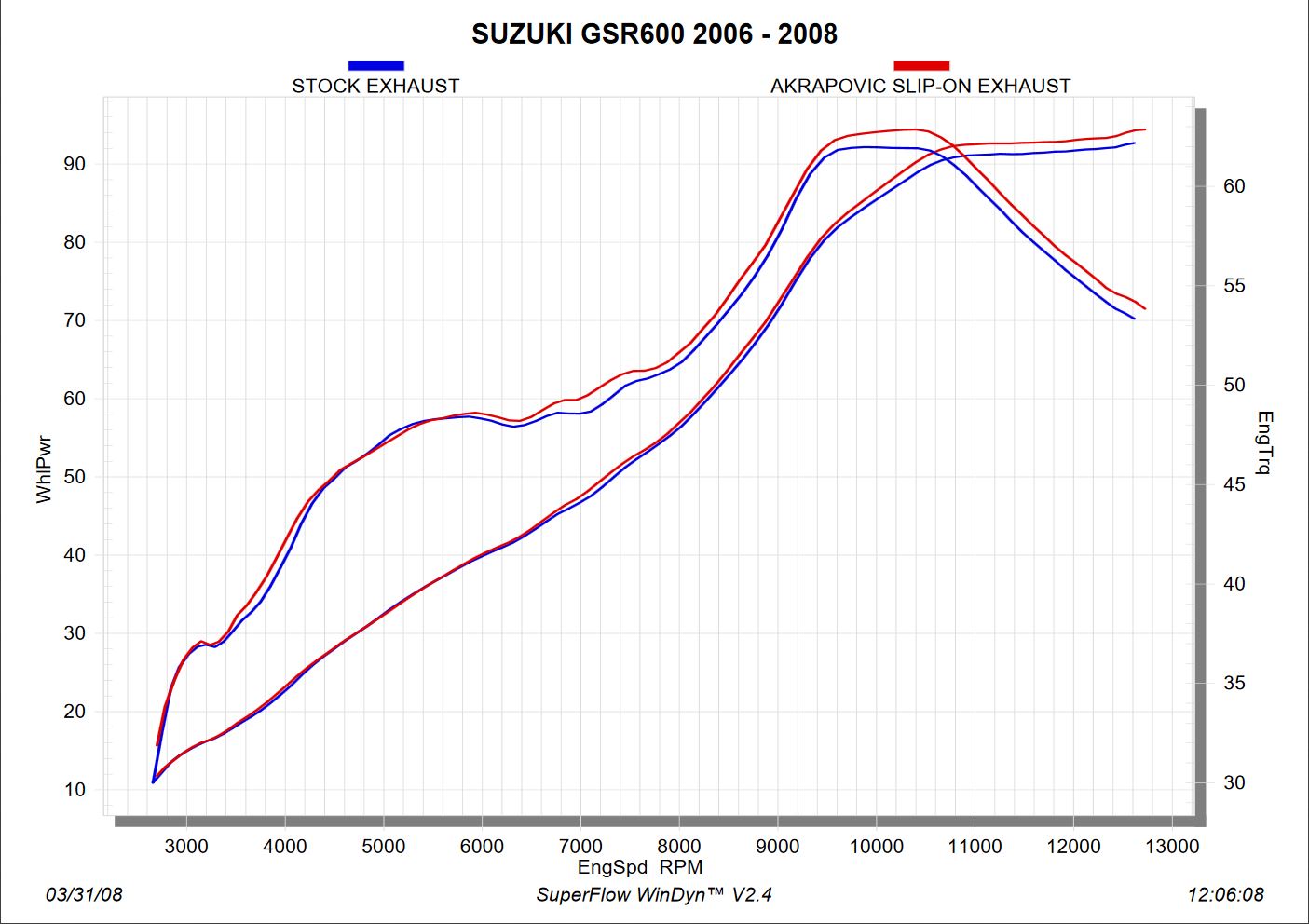

Nedalo mi to a strejda Google mi našel dva grafy s dílny pana Akrapa. Pokud vezmu vágní definici "spodek" jako otáčky do poloviny max. otáček motoru, pak jsou hodnoty následující:
Průběh kroutícího momentu lbft
OtáčkyGSR600VFR800
30003755
40004262
50004763
60004862
Průběh výkonu PS
OtáčkyGSR600VFR800
30001221
40002232
50003142
60004050
Jestliže tvoje VFR jede hůř než GSR600, pak s tou motorkou není něco v pořádku.

No já myslím že minimálně ty grafy z brzdy nejsou žádná teorie. Jestliže ti jede motorka kolem 4 tis. s bídou po rovině nebo z kopce, pak s tou motorkou není něco v pořádku. Mně motorka taky nejela více než 230 km/h a taky spíše z kopce. Byl to chybně nastavený spínač plynu a přišel jsem na to až na brzdě. Po přenastavení jede 250 km/h na zkalibrovaném tachometru. A to jsem měl motorku od novoty. Takže i v recenzi, s kterou se tak ztotožňuješ, mohli mít smůlu na blbý kus.
Chápu, že nechceš vyhazovat peníze z okna, ale tady máš dvě možnosti:
1) motorku prodat
2) dát ji do stavu hodného VFR.
Opět se budu opakovat, ale nejjednodušší a nejlevnější diagnostika je brzda. Jestliže ti to jede tak blbě, pak se to musí na brzdě projevit. Minimálně se odfiltruje reálný stav od tvých pocitů. Protože podle brzdy od Akrapa zkrátka není možné, aby GSR600 jela líp. Sice jsem na ni nejel, ale jezdil s náma kluk, který ji měl a vím. Já i kámoš na Fi jsme jeli na pětku a on ve stejném tempu tam točil trojku, čtyřku.
Svíčkama nic nezkazíš, ale taky bych nečekal zázraky. O ventilech jsem toho napsal dost, stejně jako skoro vždycky v normě... Ventily ti můžu udělat za polovic, ale u mě je problém čas. Když nebude potřeba nic extra, počítej 14 dní. Prakticky na tom můžu dělat jen o víkendech a to ne celých. Jestliže bude potřeba materiál, další čas (a peníze) navíc. Rozvody se dají udělat při jednom. Kocourova motorka taky vydávala zvuky, jaké jsem nikdy neslyšel a jen ve vyšších otáčkách. Smysl mi to nedávalo, ale byl to napínák. Olej bych tam hustší nedával. Z hlediska motoru a tloušťky filmu to taky není úplně jedno. Jestli chceš, dej tam 10W-50, s tím jezdím prakticky pořád.
