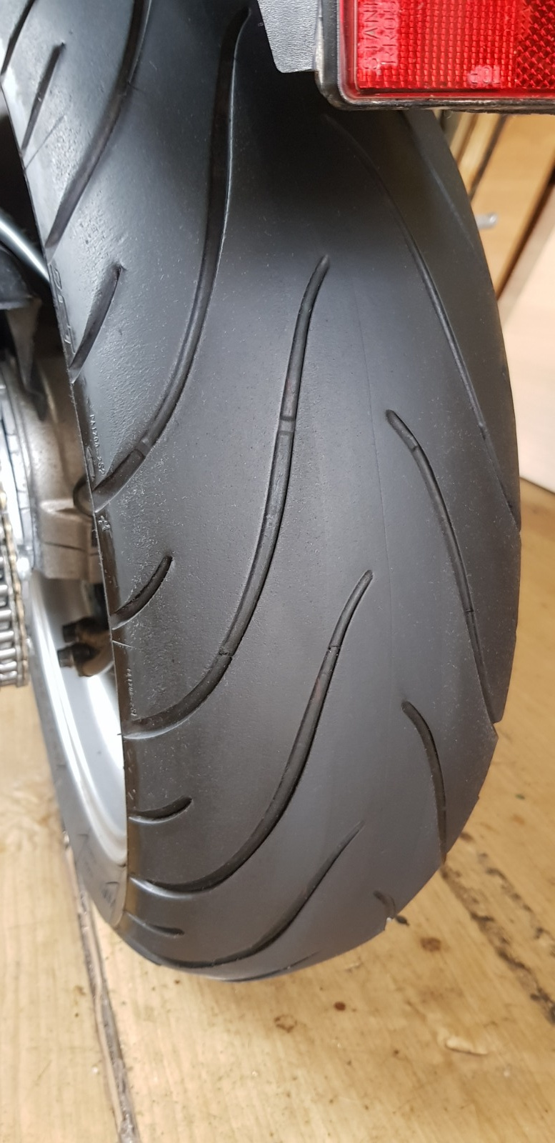

Žádný zázrak,takhle vypadá Mich.2 po 16000 km,a Mich. 5 jsem přezouval před srazem na Onen svět,takže druhá sezóna a 8000 km v polovině..
Já nevím chlapy,jak to jezdíte....?:)
