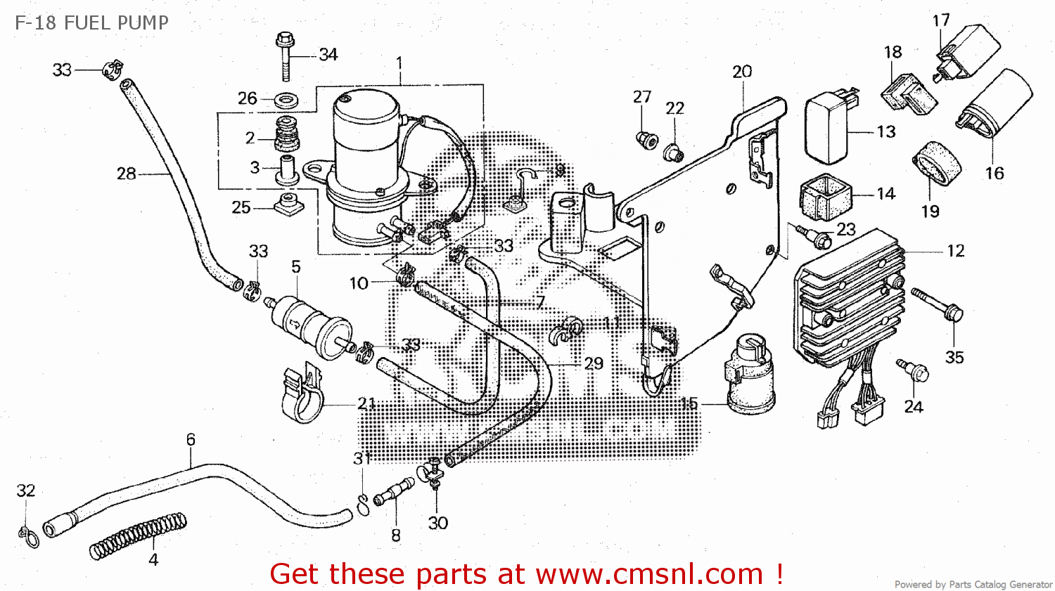

Ještě otázka...Jak víš že tam to čerpadlo nemáš?To vede hadička z nádrže přímo do karburátoru?
Třeba na VFR 750 F jsem měl čerpadlo schované pod levou boční kapotou sedla.

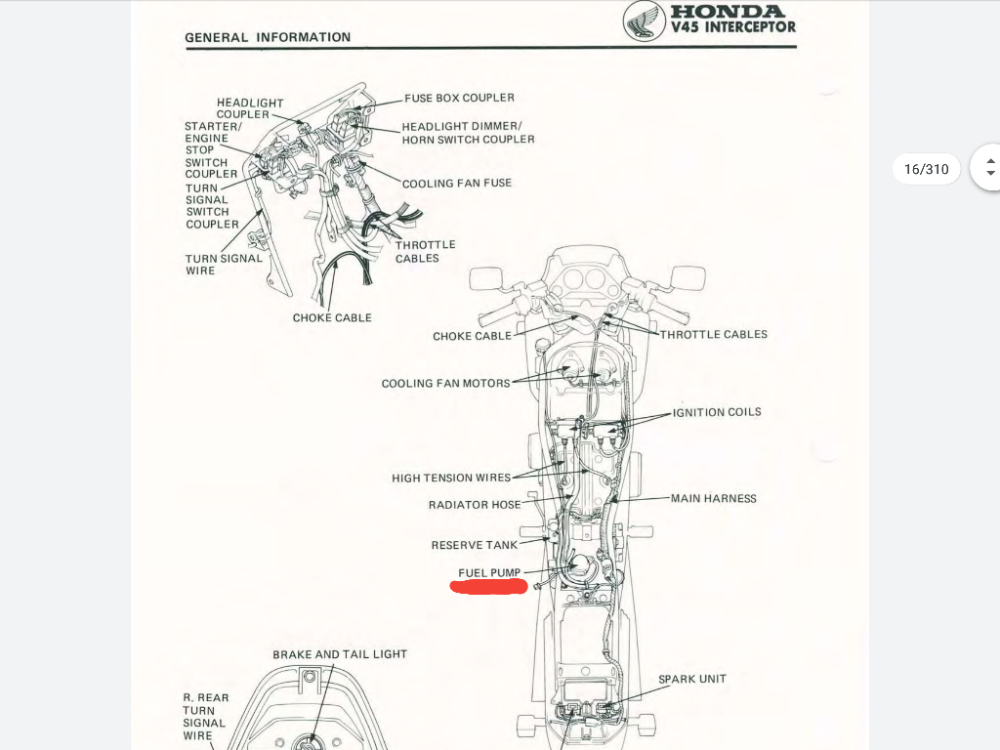

Takže....filtr(5) a palivové čerpadlo(1) by jsi měl najít pod sedlem.Čerpadlo začne tlačit benzín až když se začne točit motor.

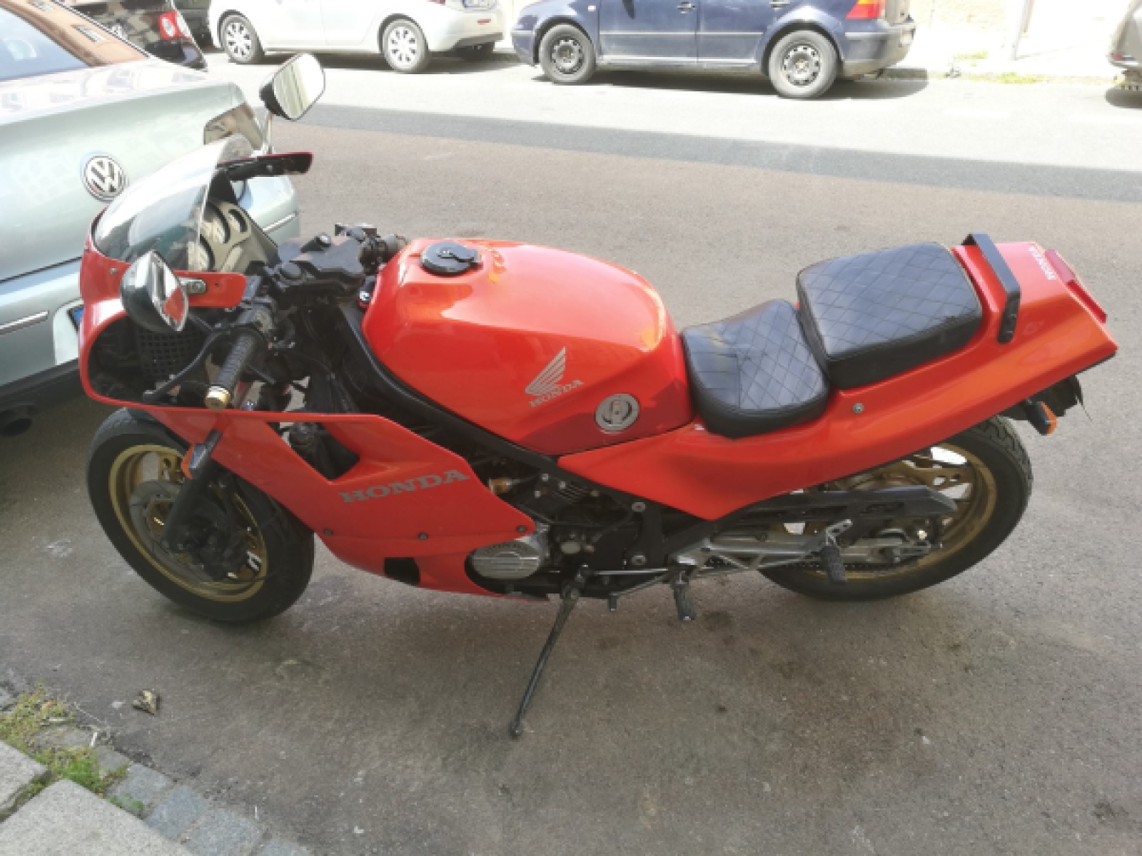

Tekže ještě jednou pro upřesnění :)
Moto je přestavba, hadička jde přímo z nádrže do karburátoru, žádný čerpadlo tam není. Moto jsem měl kompletně rozebrané. Našel jsem konektor 2pin k čerpadlu, ale myslím si, že se tam už žádné čerpadlo nikam nevejde(proto ho tam asi nedali). Dneska jsem tam dal větší průměr hadičky (cca 6mm vnitřní průměr, tak uvidíme).
Zkusím vymyslet kam bych ho dal a asi ho objednám z aliexpresu.

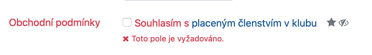

Hele jedna věc tvé smýšlení, když se do přestavby nevleze čerpadlo , tak ho tam nedám . Druhá je čerpadlo z Činy, otřesná kvalita . A třetí věc , že přijdeš pro rady a nejsi schopný ani zaplatit členský poplatek. Provoz a správa toho webu není zadarmo....

3) Členský poplatek? Kde, co kolik a kam? Netušil jsem že se něco platí

Foto

Prosím tě, buď aspoň chlap a necancej tady takové blbosti. Když se registruješ do klubu, zatrháváš políčko, ve kterém bereš na vědomí, že členství je placené.
I kdyby to nefungovalo, posílal jsem ti mail a sms s urgencí, na kterou ses ani neobtěžoval odpovědět. V rámci vstřícnosti ti nechávám otevřený účet do neděle 24.5.2020, pak jej bloknu. Vyřiď si, co potřebuješ.
