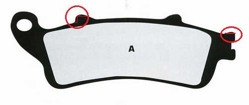

Tak jsem se řídíl Vašima radama a opět jsem vymontoval nové desky. Nevím ani jak, ale zkusil jsem porovnat tvar nosné pásoviny nových desek s původníma deskama SBS. A světe div se on nebyl vubec stejný. Nejenom že nové desky měly špičaté hrany ale taky na dvou místech (viz přiložený obr.) bylo třeba ty nové desky docela výrazně ubrousit. Po namontování a zatím pouze velice krátké jízdě ale zato s velice intenzivním brzděním jsem zkusil kotouče jak přední, tak i zadní kotouče a k moji radosti byly všechny stejně teplé (ruku jsem na nich úplně v pohodě udržel, což by předtím nepřicházelo v úvahu). O víkendu to vidím na delší projížďku, tak potom ještě dám vědět, jestli to opravdu pomohlo.... ;)

Tak beru zpět...myslel jsem že desky jsou shodné...

Pro mě to překvapení není, bo vím, že místní Nissin shop prodává blbosti. Proto raději kupuji originály z usa, cenově to vyjde +/- nastejno. Jen je třeba kupovat do zásoby. Než to dojde a proclí se, trvá to dlouho.
